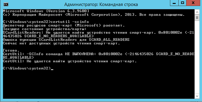

С правами администратора запустите командную строку и наберите команду: certutil -scinfo
(команда покажет информацию о состоянии службы Смарт-карта и подключенных токенах)
Скриншот с результатом работы команды приложите тут или пришлите нам по почте hotline@rutoken.ru

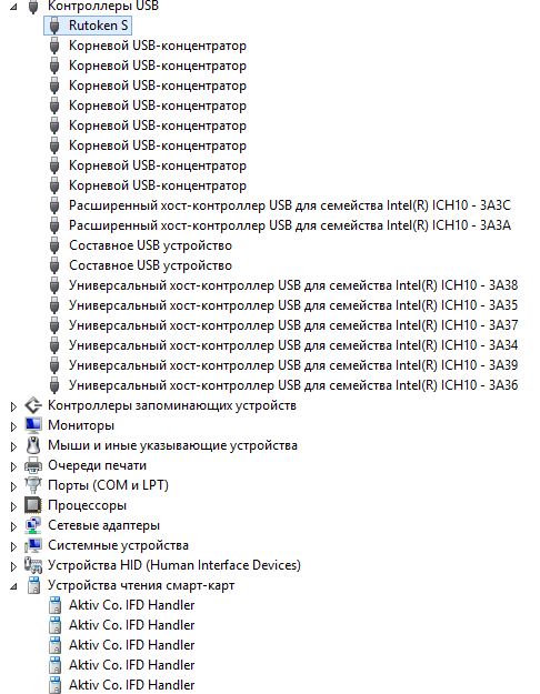

И еще 2 скриншота - "Диспетчер устройств":
- раскрытый раздел "Устройства чтенния смарт-карт"
- раскрытый раздел "Контроллеры USB"

8
Re: видно пустой РУтокен
Спасибо за предоставленные скриншоты.
Подскажите, работа производится локально или используются какие-то средства удаленного подключения?
