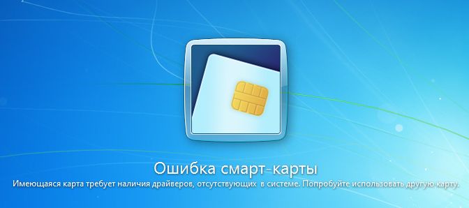

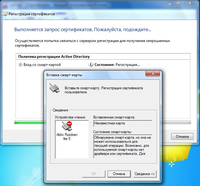

При проверке данной схемы работы столкнулся со следующими проблемой, без установки драйвера операционная система отказывается с ним работать.

Что происходит, когда не установлен драйвер Рутокен?
При подключении Рутокен Lite операционная система Windows обнаруживает,
что к USB подключен CCID ридер и устанавливает для него стандартный системный драйвер.
Затем, в этом ридере обнаруживается смарт-карта Рутокен Lite.
По ATR-строке, которую система получает из токена, она пытается найти в реестре
(HKEY_LOCAL_MACHINE\SOFTWARE\Microsoft\Cryptography\Calais\SmartCards\),
существует ли для карты с этим ATR установленный криптопровайдер или минидрайвер.
Если такой провайдер или минидрайвер обнаруживаются, он назначается для этой карты
«провайдером по умолчанию». В варианте «из коробки» Windows знает всего два типа устройств:
«Microsoft Generic Profile» и «NIST SP 800-73 [PIV]».
Если провайдер не обнаруживается, что происходит в большинстве случаев с различными
смарт-картами, выдается сообщение о том, что драйвер карты не установлен, как Вы и могли
заметить.
Когда драйвер Рутокен установлен, то вместе с драйвером установлен и «Aktiv ruToken CSP v1.0»,
который и назначается «по умолчанию» и сообщения об ошибке не появляется.

>>>Получается для работы с токеном нужны все-таки драйвера или в каких
случаях токен работает без драйверов?
Драйверы нужны вообще для работы с любым оборудованием в Windows, но CCID драйвер
уже установлен в системе, поэтому установка драйвера считывателя не нужна.
Если бы стандартный криптопровайдер Windows умел работать с Рутокен Lite "из коробки",
тогда установка чего бы то ни было дополнительного была бы тоже не нужна.
Но поскольку криптопровайдер все-же надо устанавливать, а он входит в комплект драйверов
Рутокен, получается что для аутентификации в Windows нужно ставить драйвер (например,
через групповые политики домена).
Совсем без установки драйвера можно обойтись, если с токеном работать через библиотеку
PKCS#11, но она тоже как-то должна попадать в систему. Например, при установке того
софта или криптопровайдера, которыйое будет работать с токеном.
Криптопровайдер КриптоПро SCP имеет встроенную поддержку Рутокен Lite, поэтому
при их совместном использовании установка драйвера Рутокен не требуется.
