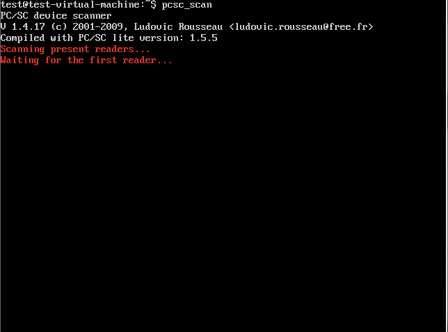

Выглядеть это может вот так:
Вывод pcsc_scan:

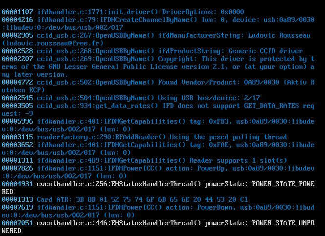

Вывод pcscd -afddddd:
https://forum.rutoken.ru/uploads/transfer/0/4000/4434/thumb/p16l99fdub1r2r12cm15e13pep6e3.PNG

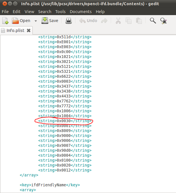

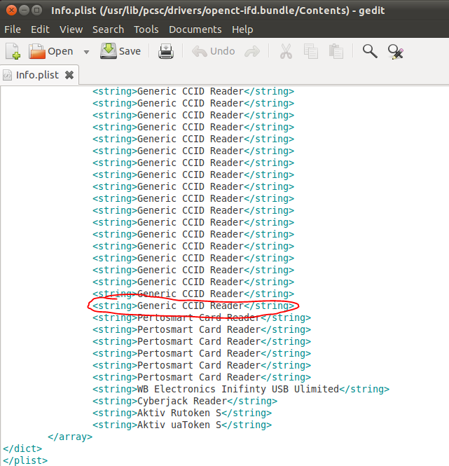

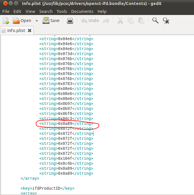

Решить это можно разными способами, но наиболее простой это отключение поддержки Рутокена ЭЦП в openct.
В файле /usr/lib/pcsc/drivers/openct-ifd.bundle/Contents/Info.plist нужно убрать следующие строки:

после чего pcscd увидит Рутокен ЭЦП
https://forum.rutoken.ru/uploads/transfer/0/4000/4434/thumb/p16l9bko9q1bgv1dmk1pki1fsbtf51.PNG

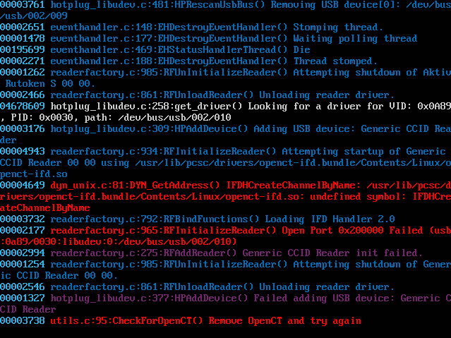

С Rutoken S этот способ не сработал, по прежнему наблюдается конфликт:
00000016 hotplug_libudev.c:309:HPAddDevice() Adding USB device: Aktiv Co. Rutoken S
00000047 readerfactory.c:934:RFInitializeReader() Attempting startup of Aktiv Co. Rutoken S 00 00 using /usr/lib/pcsc/drivers/ifd-rutokens.bundle/Contents/Linux/librutokens.so
00000175 readerfactory.c:824:RFBindFunctions() Loading IFD Handler 3.0
00000971 readerfactory.c:965:RFInitializeReader() Open Port 0x200000 Failed (usb:0a89)
00000009 readerfactory.c:275:RFAddReader() Aktiv Co. Rutoken S init failed.
00000008 readerfactory.c:985:RFUnInitializeReader() Attempting shutdown of Aktiv Co. Rutoken S 00 00.
00000006 readerfactory.c:861:RFUnloadReader() Unloading reader driver.
00000040 hotplug_libudev.c:377:HPAddDevice() Failed adding USB device: Aktiv Co. Rutoken S
00000013 utils.c:95:CheckForOpenCT() File /var/run/openct/status found. Remove OpenCT and try again

Re: Рутокен ЭЦП и Рутокен S в rdesktop одновременно
В наличии Rutoken S и Ubuntu 12.04.
Поставил libccid, pcscd, libpcsclite1, драйвер и pcsc-tools.
После этого pcsc_scan ловил подключение/отключение устройства.
Потом поставил OpenCT и pcsc_scan перестал реагировать на подключение токена (вывод pcsc_scan и pcscd -afddddd соответствует первым 2м картинкам в этой теме).
Отредактировал /usr/lib/pcsc/drivers/openct-ifd.bundle/Contents/Info.plist.

Перезапускал сервис, но на ситуацию это никак не повлияло.
user@host:~$ sudo service openct restart
Restarting smart card terminal framework: OpenCT1 process killed.
user@host:~$ sudo pcscd -afddddd
Не помогло.
По прежнему
и
smart пишет:
Не помогло.
По прежнему
и
Рестартните оба сервиса openct и pcscd. Почистите папку /var/run/openct
user@host:~$ sudo rm -rf /var/run/openct/*
Restarting smart card terminal framework: OpenCT0 processes killed.
user@host:~$ sudo service pcscd restart
00000000 debuglog.c:269:DebugLogSetLevel() debug level=debug
00000041 debuglog.c:269:DebugLogSetLevel() debug level=debug
00000006 debuglog.c:269:DebugLogSetLevel() debug level=debug
00000005 debuglog.c:269:DebugLogSetLevel() debug level=debug
00000148 configfile.l:245:DBGetReaderListDir() Parsing conf directory: /etc/reader.conf.d
00000025 configfile.l:287:DBGetReaderList() Parsing conf file: /etc/reader.conf.d/libccidtwin
00000055 configfile.l:287:DBGetReaderList() Parsing conf file: /etc/reader.conf.d/openct
00000030 pcscdaemon.c:556:main() pcsc-lite 1.7.4 daemon ready.
00001787 hotplug_libudev.c:258:get_driver() Looking for a driver for VID: 0x1D6B, PID: 0x0002, path: /dev/bus/usb/001/001
00000144 hotplug_libudev.c:258:get_driver() Looking for a driver for VID: 0x1D6B, PID: 0x0002, path: /dev/bus/usb/001/001
00000134 hotplug_libudev.c:258:get_driver() Looking for a driver for VID: 0x8087, PID: 0x0024, path: /dev/bus/usb/001/002
00000137 hotplug_libudev.c:258:get_driver() Looking for a driver for VID: 0x05E3, PID: 0x0608, path: /dev/bus/usb/001/006
00000139 hotplug_libudev.c:258:get_driver() Looking for a driver for VID: 0x0A89, PID: 0x0028, path: /dev/bus/usb/001/007
00000134 hotplug_libudev.c:258:get_driver() Looking for a driver for VID: 0x05E3, PID: 0x0608, path: /dev/bus/usb/001/006
00000137 hotplug_libudev.c:258:get_driver() Looking for a driver for VID: 0x0A89, PID: 0x0020, path: /dev/bus/usb/001/008
00000029 hotplug_libudev.c:258:get_driver() Looking for a driver for VID: 0x0A89, PID: 0x0020, path: /dev/bus/usb/001/008
00000009 hotplug_libudev.c:309:HPAddDevice() Adding USB device: Aktiv Co. Rutoken S
00000031 readerfactory.c:934:RFInitializeReader() Attempting startup of Aktiv Co. Rutoken S 00 00 using /usr/lib/pcsc/drivers/ifd-rutokens.bundle/Contents/Linux/librutokens.so
00000178 readerfactory.c:824:RFBindFunctions() Loading IFD Handler 3.0
00000944 readerfactory.c:965:RFInitializeReader() Open Port 0x200000 Failed (usb:0a89)
00000007 readerfactory.c:985:RFUnInitializeReader() Attempting shutdown of Aktiv Co. Rutoken S 00 00.
00000042 hotplug_libudev.c:377:HPAddDevice() Failed adding USB device: Aktiv Co. Rutoken S
00000012 utils.c:95:CheckForOpenCT() File /var/run/openct/status found. Remove OpenCT and try again
00000148 hotplug_libudev.c:258:get_driver() Looking for a driver for VID: 0x05E3, PID: 0x0608, path: /dev/bus/usb/001/006
00000131 hotplug_libudev.c:258:get_driver() Looking for a driver for VID: 0x8087, PID: 0x0024, path: /dev/bus/usb/001/002
00000191 hotplug_libudev.c:258:get_driver() Looking for a driver for VID: 0x1D6B, PID: 0x0002, path: /dev/bus/usb/002/001
00000128 hotplug_libudev.c:258:get_driver() Looking for a driver for VID: 0x1D6B, PID: 0x0002, path: /dev/bus/usb/002/001
00000130 hotplug_libudev.c:258:get_driver() Looking for a driver for VID: 0x8087, PID: 0x0024, path: /dev/bus/usb/002/002
00000130 hotplug_libudev.c:258:get_driver() Looking for a driver for VID: 0x0458, PID: 0x003A, path: /dev/bus/usb/002/003
00000126 hotplug_libudev.c:258:get_driver() Looking for a driver for VID: 0x8087, PID: 0x0024, path: /dev/bus/usb/002/002
00000133 hotplug_libudev.c:258:get_driver() Looking for a driver for VID: 0x04D9, PID: 0x1702, path: /dev/bus/usb/002/004
00000129 hotplug_libudev.c:258:get_driver() Looking for a driver for VID: 0x04D9, PID: 0x1702, path: /dev/bus/usb/002/004
00000123 hotplug_libudev.c:258:get_driver() Looking for a driver for VID: 0x8087, PID: 0x0024, path: /dev/bus/usb/002/002
Я бы советовал попробовать удалить запись
usb:0a89/0020, # Aktiv Rutoken S
из /etc/openct.conf (смотреть в самом низу файла).
Проблема явно в том, что openct первым захватывает usb-устройство, о чем и пишет Ludovic Rousseau  в комменте перед utils.c:CheckForOpenCT():
 * Check is OpenCT is running and display a critical message if it is
 * The first cause of pcsc-lite failure is that OpenCT is installed and running
 * and has already claimed the USB device. In that case RFAddReader() fails
 * and I get a user support request
(2014-03-07 17:19:22 отредактировано smart)
Да! Это решение вопроса!
Таким образом, для работы Rutoken S достаточно команды
sudo sed -i 's/usb:0a89\/0020/#usb:0a89\/0020/' /etc/openct.conf
А /usr/lib/pcsc/drivers/openct-ifd.bundle/Contents/Info.plist можно не трогать.
