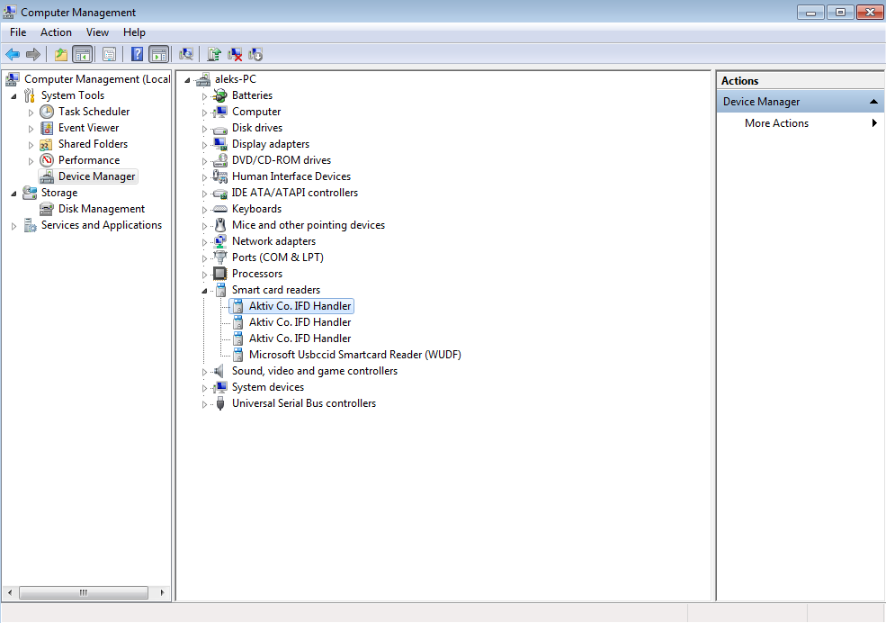

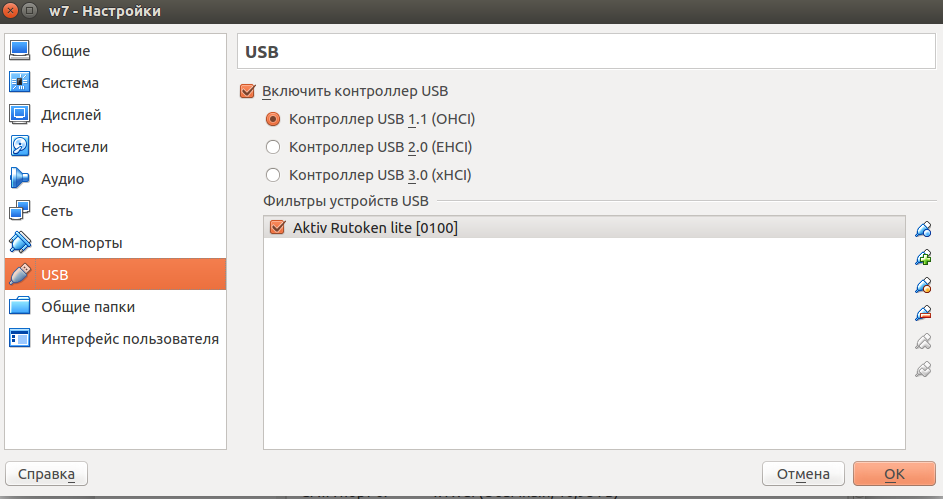

USB ключ распознается в настройках виртуальной машины
В запущенной win7 драйверы так же успешно установились

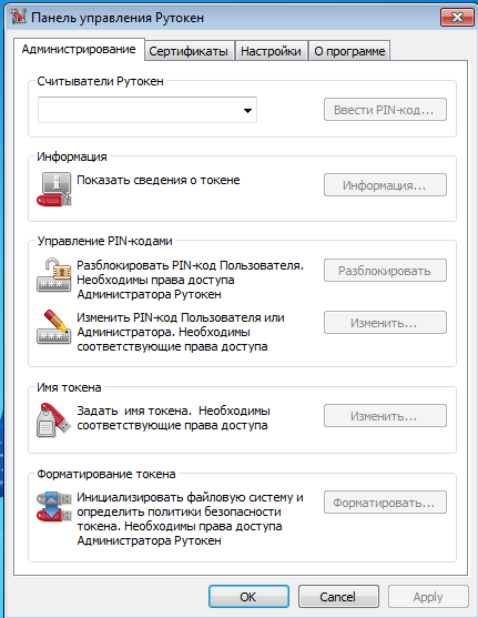

Но в панели управления Рутокен ключ не видится.
Подскажите куда копать ?

Добрый день, возможно ключ используется и залочен в linux.
Попробуйте остановить сервис командой
$ sudo service pcscd stop
