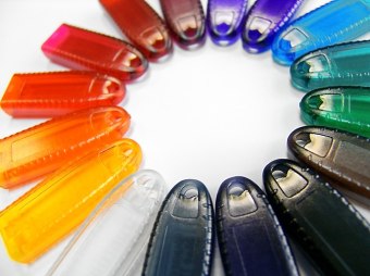

Токены сделанные на заказ для наших партнеров могут иметь другую окраску корпуса и иную маркировку:
https://forum.rutoken.ru/uploads/transfer/0/3500/3550/thumb/p15snb7vab1qv2fg19qq1ksp1kp33.jpg

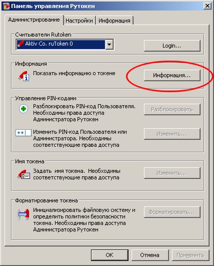

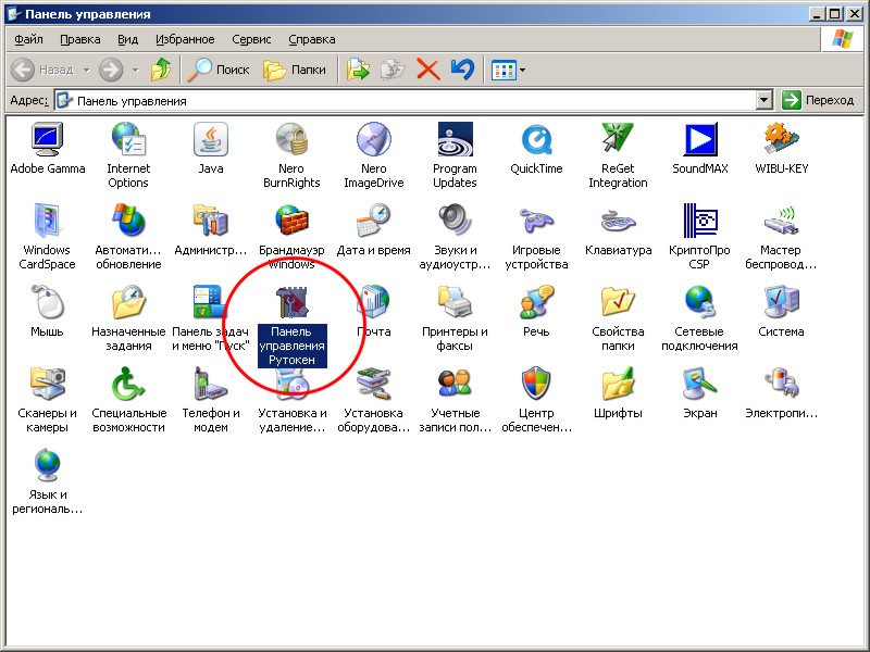

Модель токена можно также определить с помощью "Панели управления Рутокен"
https://forum.rutoken.ru/uploads/transfer/0/3500/3551/thumb/p15snc4jn4lqk3e0iehdca1ede1.jpg
Запустите панель, подключите токен и нажмите кнопку "Информация":

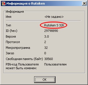

https://forum.rutoken.ru/uploads/transfer/0/3500/3551/thumb/p15snc5jisekkf5b13gv12vmisa2.jpg
А вот так отображается информация о Rutoken S:

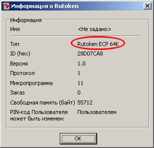

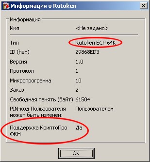

А вот так отображается информация о Рутокене ЭЦП, поддерживающем технологию ФКН (Работает только в составе КриптоПро Рутокен CSP)
https://forum.rutoken.ru/uploads/transfer/0/3500/3551/thumb/p15snc71k51j28drqth212oj1k9v5.jpg

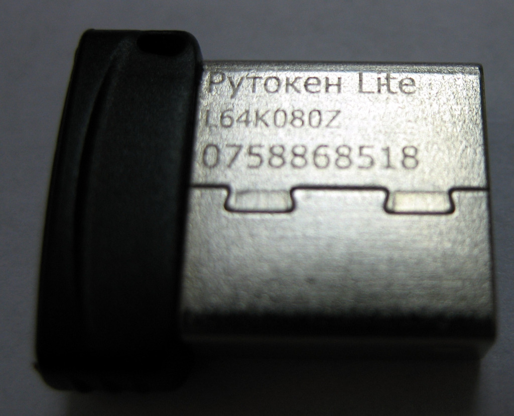

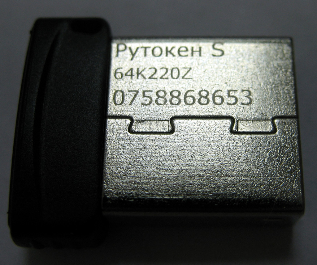

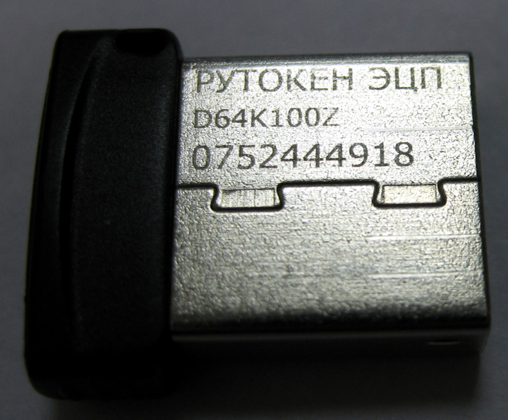

11.09.2012 - Рутокен в микро-исполнении
Новые Рутокены имеют маркировку прямо на разъеме:
https://forum.rutoken.ru/uploads/transfer/0/5500/5761/thumb/p17e6shqch1us51s8qsg9fh81tld1.jpghttps://forum.rutoken.ru/uploads/transfer/0/5500/5761/thumb/p17e6shqchoh06c91eqv1d41h082.jpghttps://forum.rutoken.ru/uploads/transfer/0/5500/5761/thumb/p17e6shqch1v511m0j1n9d1ematoh3.jpg
