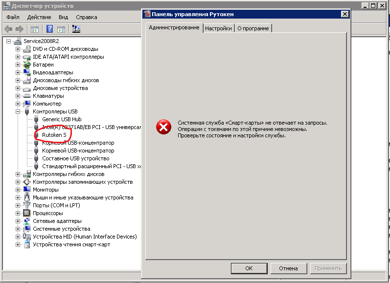

11 (2013-11-22 11:56:05 отредактировано off69sys)
Re: Системная служба "Смарт-Карты" не отвечает на запросы
https://forum.rutoken.ru/uploads/transfer/0/6500/6711/thumb/p189vg16jr19661bbi1uhr170913ue1.jpg
Здравствуйте!
Коллеги, помогите добрым советом в моей ситуации!
Чтобы лучше представить ситуацию, вложил картинку, уместив на ней ключевые, на мой взгляд, моменты того, что мешает работе ключей Рутокен. На словах могу добавить, что картина наблюдается на терминальном сервере, работа ведётся по RDP, токен установлен на клиентской машине. Наблюдаемый Unknown device в диспетчере устройств - это со слов админа "контроллер USB на системной плате". В моём понимании контроллер неработающий, никаких вразумительных комментов от админа на этот счёт не добился.
Какая ещё нужна информация, чтобы поточнее составить своё экспертное заключение?
С уважением, Сергей Валерьевич
12
off69sys пишет:
Здравствуйте!
Какая модель токена используется?
Драйверы Рутокен установлены и на терминале и на хосте?
13 (2013-11-25 13:01:04 отредактировано off69sys)
Vladimir Ivanov пишет:
off69sys пишет:
Здравствуйте!
Используется Rutoken RF 128K (HID) s (из счёта на оплату).
Да, драйверы Рутокен установлены и на терминале и на хосте.
Рекомендации какие-то будут?
14
15
Настройки службы смарткарт проверяли на обоих машинах?
Службы и там и там успешно останавливаются, запускаются (перезапускаются)?
