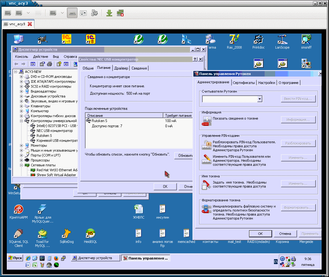

если подключить к виртуалке usb контроллер 1.1, то rutoken прокидывается нормально
он виден в виталке, но не виден в панели управления Рутокен (см. изображение)
https://forum.rutoken.ru/uploads/transfer/0/6500/6706/thumb/p189v6csmdfdol18128h178hl0s1.gif
может это из-за того, что он подключен к NEC USB концентратор?
если же подключить к виртуалке usb контроллер 2.0, то rutoken не прокидывается ругаясь на не соответствие скоростей
это и понятно, ведь к Linux  rutoken подключен по usb 1.1

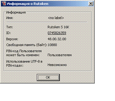

Vladimir Ivanov пишет:
Какая модель токена?
не нашел где посмотреть
вот скрин с физического компа, на котором рутокен работает
https://forum.rutoken.ru/uploads/transfer/0/6500/6714/thumb/p189vhhditlo71kh21kfb8eq6il1.gif
"По такой схеме" - это проброс токена в виртуалку? Да, должен работать.
почему же он тогда не виден на панели управления рутокеном в виртуалке ?
ведь в windows он определилился нормально
см. скрин из первого поста

Re: пробросить rutoken s в виртуалку под управлением kvm Linux
почему же рутокен не корректно работает в виртуалке?
т.е. в диспетчере устройств он появляется, а в панели управления рутокеном - нет
