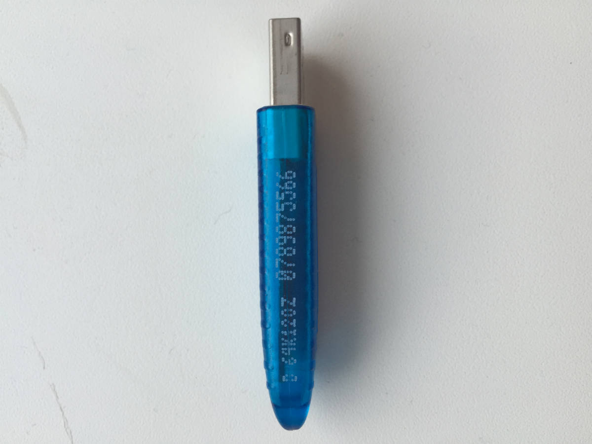

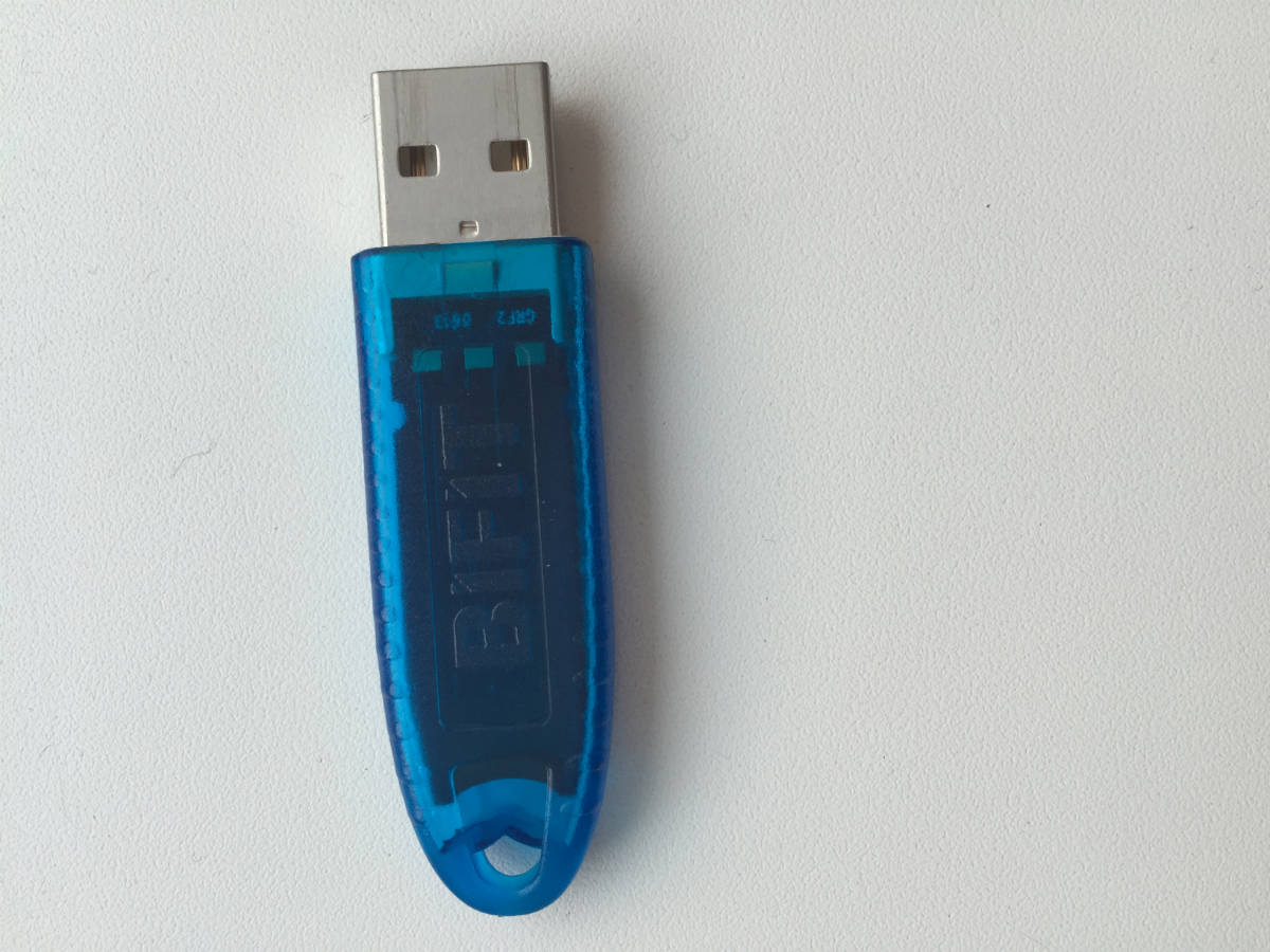

Здравствуйте! Какая конкретно модель токена у Вас? ibank 2 поддерживает несколько различных типов токенов.
3
Re: Установка rutoken эцп в OS X Yosemite
А где это можно посмотреть?
