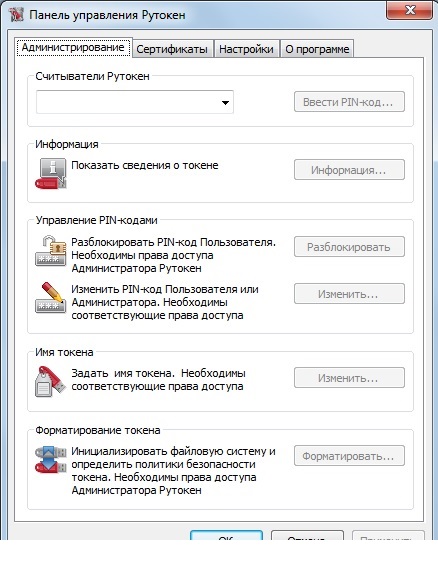

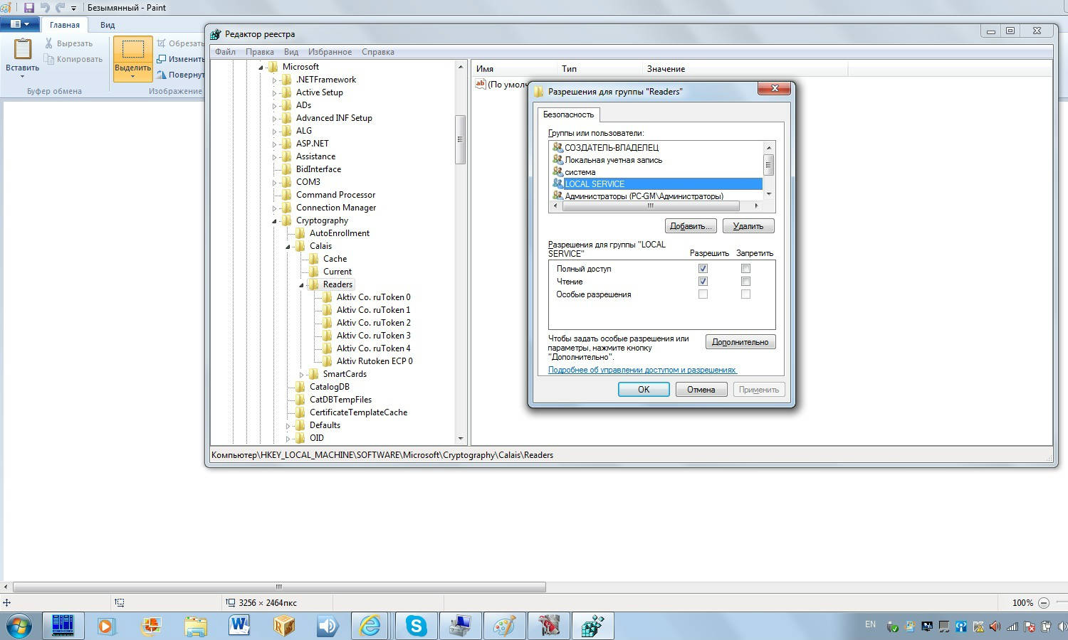

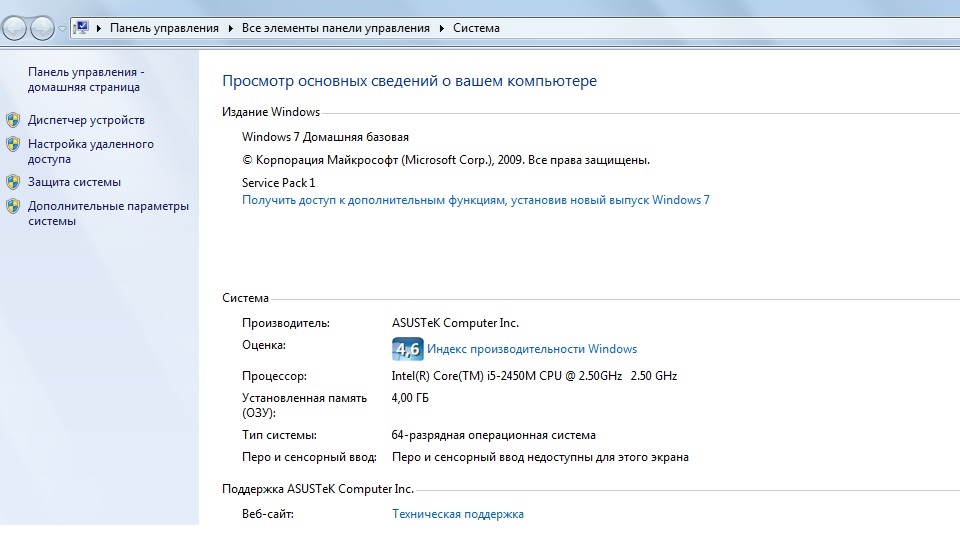

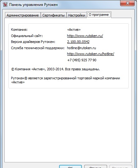

Добрый  день!
Не отображается рутокен в панели управления
Рутокен рабочий, на другом компьютере работает корректно.
Скриншоты сделаны при подключенном ккомпьютеру рутокене.
2
Re: Не отображается rutoken в панели управления Рутокен
https://forum.rutoken.ru/uploads/transfer/0/7500/7852/thumb/p19914j3t0135lame8pr49m6gc1.jpghttps://forum.rutoken.ru/uploads/transfer/0/7500/7852/thumb/p19914j3t01h1m1m5010ru1cv85gi2.jpghttps://forum.rutoken.ru/uploads/transfer/0/7500/7852/thumb/p19914j3t0vr84i55dd1lic1mb83.jpghttps://forum.rutoken.ru/uploads/transfer/0/7500/7852/thumb/p19914j3t01sql1s2g66asi763t4.jpghttps://forum.rutoken.ru/uploads/transfer/0/7500/7852/thumb/p19914j3t113jd1d68l7s10deh0d5.jpg
Приложите скриншот вкладки "Настройки" в "Панели управления Рутокен"
7
Проблема у нашего клиента.
Скриншот сделать в данный момент нет возможности.
Количество считывателей на этой вкладке - 5 (я установил когда экспериментировал у клиента).

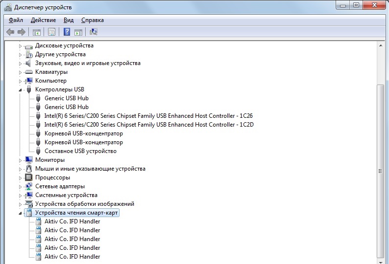

10
MedvedevAnton пишет:
Скриншоты сделаны при подключенном к компьютеру рутокене
Пробовал подключать во все порты.
Рутокен ЭЦП должен отображаться в "Диспетчере устройств" в разделе "Устройства чтения смарт-карт".
Исходя из второго скриншота, опять же, мы видим, что носитель не отображается, даже с ошибками.
Уточните у пользователя, не производят ли они удаленно подключение к компьютеру, не используют ли usb хаб?
11
Я выезжал к клиенту и сам проверял, сам делал скриншоты, хаба нет, ноутбук ASUS.
При подключение токена система издает звуковой сигнал, но дальше ничего не происходит.
Индикатор на токене не загорается.

13
Учитывая тот факт, что на другом компьютере Рутокен работает, можно сделать вывод, что проблема с конкретным ноутбуком. Есть вариант использовать USB хаб с внешним питанием.
