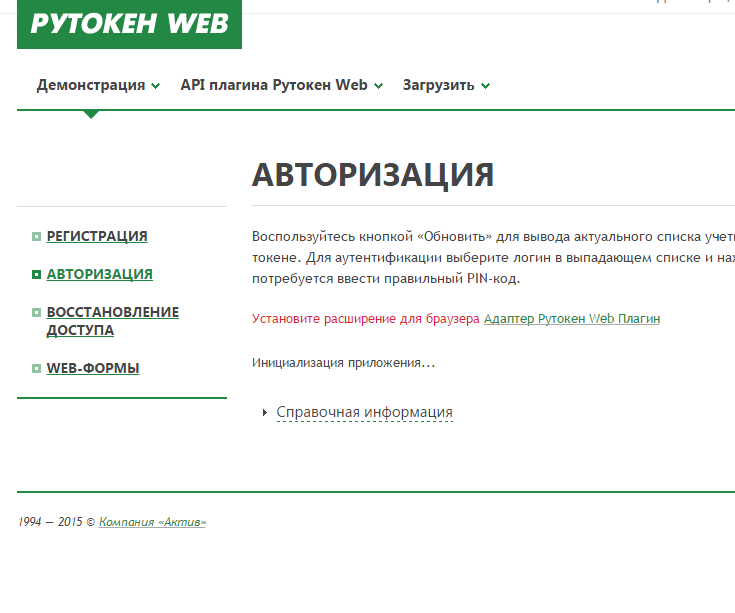

Т.к. вы плагин не выпускали во время, нам пришлось оперативно переключать пользователей на альтернативный браузер. Мы выбрали в качестве него Яндекс.Браузер.
Теперь, с новым плагином, рутокен-веб в Яндекс.Браузере не работает.
Пишет такую ошибку:
https://forum.rutoken.ru/uploads/transfer/0/9000/9138/thumb/p1a5gqqh691jbb1lrjffd198s1aog1.png
А когда устанавливаешь расширение пишет такую ошибку:
https://forum.rutoken.ru/uploads/transfer/0/9000/9138/thumb/p1a5gqqh69l5qsnspsn1r441l9m2.png

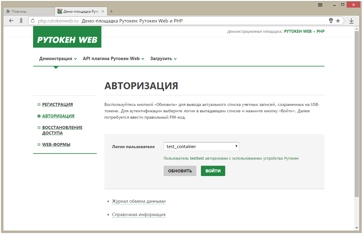

Проверили сценарий с Яндекс Браузером:
- Установили браузер последней версии.
- На компьютере установлена версия плагина 1.6.1
- Установили расширение Адаптер Рутокен Web Плагин в браузере, на всякий случай, проверив, что оно включено.
- Подключили Рутокен Web
- Зашли на php.rutokenweb.ru на страницу авторизации.
- Авторизация успешно пройдена.
- Повторили на 2-х машинах: Win 8.1 x64 и Win7 x64
С уважением, Алексей Лазарев

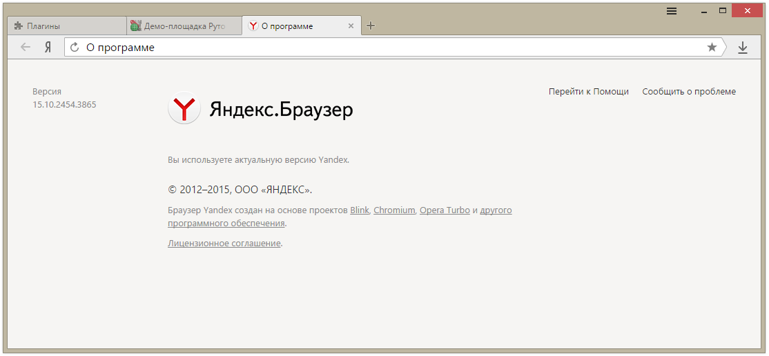

И правда:
обновил Яндекс.браузер с версии 15.9.2403.3043 до 15.10.2454.3865 и всё заработало. Спасибо.

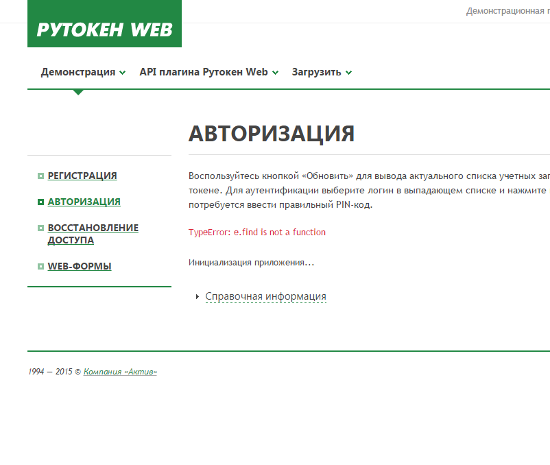

Еще один вопрос: со старыми версиями Google Chrome плагин будет не совместим?
Тестировал на Google Chrome 43.0.2357.124 - там выскакивает всё та же ошибка  "TypeError: e.find is not a function"
Поддержка старого хрома уже не так критична, обновить можно. Просто нужно знать к чему готовиться, т.к. у некоторых пользователей обновления ПО доступны только в ручном режиме.
7
Re: Новая версия плагина Рутокен Web c поддержкой Google Chrome 45 и выше

Так не пойдёт. Т.к. в старом Хроме эта ветка не отрабатывает. Отрабатывает сразу ветка ошибки, т.к. функция undefined.
Подойдёт для старого хрома такой код (мб кому-то пригодится):
// У нас Хром и он старой версии?
if ( window.chrome && getChromeVersion() <= 45 ) {
    initOldRutokenAPIForOldChrome();
} else {
    // Для остальных браузеров
    rutokenweb.ready.then(function () {
        if (window.chrome) {
            return rutokenweb.isExtensionInstalled();
        } else {
            return Promise.resolve(true);
    }).then(function (result) {
    }).then(function (pluginPromised) {
    }).then(function (wrappedPlugin) {
        //Можно начинать работать через старый интерфейс плагина
    }).then(undefined, function (reason) {
        // В старых Chrome
        // отрабатывает эта ветка,
        // то есть, функция = undefined
        console.log(reason);
        inf.innerHTML = reason;
    // Функция со старыми вызовами плагина
    // для Chrome младше 45-го
function initOldRutokenAPIForOldChrome() {
