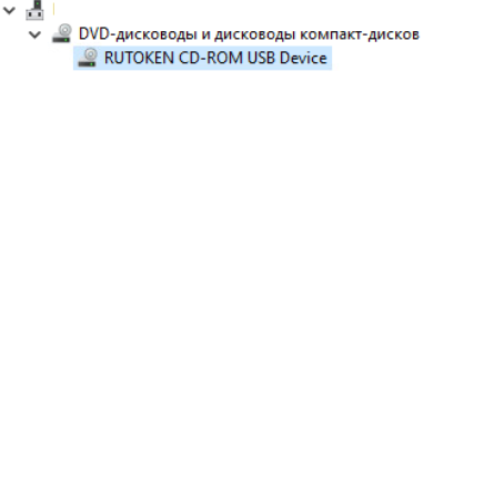

Стоит железка DistKontrol, в которую вставлены USB ключи для клиент-банка "Сбербанк"
При подключении к ЭЦП через приложения DistKontrol - токен определяется как пустой CD привод. При попытке его открыть - "Ошибка, вставьте устройство в дисковод". В диспетчере устройств при подключении подписи появляется два устройства - "Универсальная смарт-карта Microsoft" и "Rutoken CD-ROM USB Device"
В меню сбера нет возможности зайти, start.exe не запустить... Проблема хаотичная, токен может работать сегодня, а при подключении завтра - вылетит

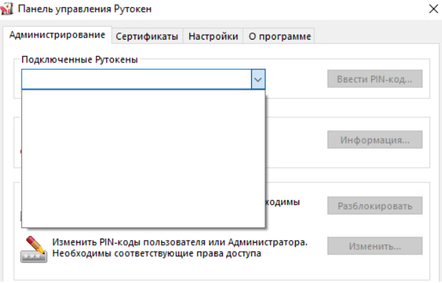

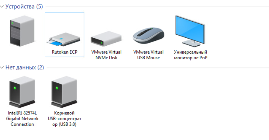

https://forum.rutoken.ru/uploads/images/2025/05/e45f9ed2cd7d6715a773e70ec263a449.png
https://forum.rutoken.ru/uploads/images/2025/05/4d9bba0ef17cb82dc53e893c014365fc.png
https://forum.rutoken.ru/uploads/images/2025/05/dc5731c3f6b5a761b863b488277a0429.png
https://forum.rutoken.ru/uploads/images/2025/05/ee4abf373b1eb55924bf708510089adc.png
Вотинов Александр, добрый день, не могу ответить какой использую Рутокен, он не отображается в ПУ Рутокен

M.Morgunov, Рутокен TLS - это специальная разработка, созданная совместно со Сбербанком. Для его работы не требуются драйверы Рутокен. Соответственно, он не будет отображаться в Панели управления Рутокен, это правильное поведение. Рекомендуем уточнить в технической поддержке Сбербанка по контактам, указанным выше, поддерживается ли данная конфигурация подключения токена через Ethernet.
