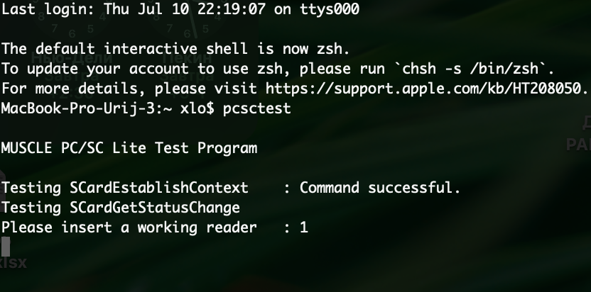

pcsctest не проходит, в списке устройств не отображается, индикатор на Рутокен Lite постоянно мигает равномерно.
https://forum.rutoken.ru/uploads/images/2025/07/3a1f40d5187d523e1a2d6d5f07f6da50.png

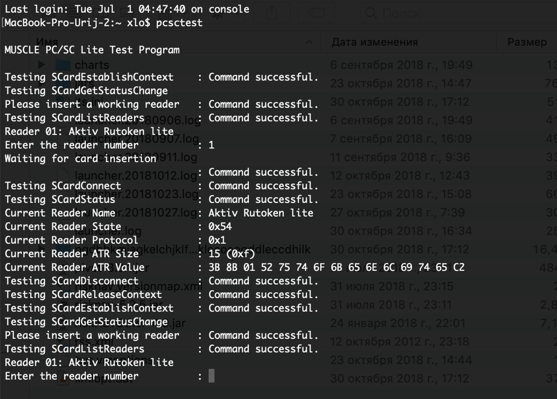

Вот pcsctest со старого Macа
https://forum.rutoken.ru/uploads/images/2025/07/8ca240b2769c83578c02820dfbd09a77.png

vikaeksner, Подключаете токен через переходник?
Проверьте отображается ли Рутокен в USB-устройствах на Маке: должен быть в списке Rutoken Lite.
https://dev.rutoken.ru/download/attachments/72451753/Device-Information.png?version=1&modificationDate=1598017178000&api=v2
Re: Не видит контейнер Рутокен Lite. MacBook M3.
vikaeksner, добрый день!
Как описали выше, изначально токен определится в системе, возможно есть проблема с портами или переходником.
Добрый день.
Спасибо. Вопрос решился сменой переходника.
