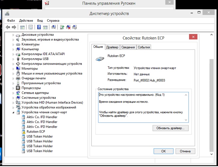

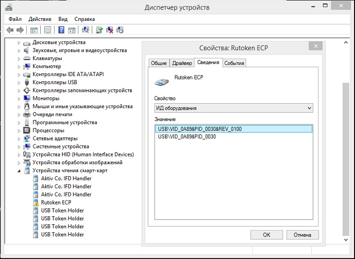

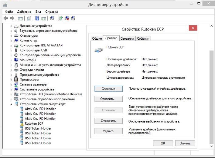

https://forum.rutoken.ru/uploads/transfer/10000/500/10649/thumb/p1bbveeb3a1f0gekckgt1bfbds32.jpg
https://forum.rutoken.ru/uploads/transfer/10000/500/10649/thumb/p1bbveeb391gjr1a1h1qjvlce12cc1.jpg
https://forum.rutoken.ru/uploads/transfer/10000/500/10649/thumb/p1bbveeb3a1hme17011ca3stt1v743.jpg
Здравствуйте! Никак не могу установить рутокен от Фактура.ру.
Логи установки в архиве http://my-files.ru/i7u0tf
Re: Что делать, если не устанавливаются драйвера Рутокен?
Здравствуйте, cron.
Со вставленным в USB-порт ключом Рутокен запустите "Утилиту восстановления работы", скачав ее с нашего сайта из раздела "Утилиты": https://www.rutoken.ru/support/download … r-windows/
