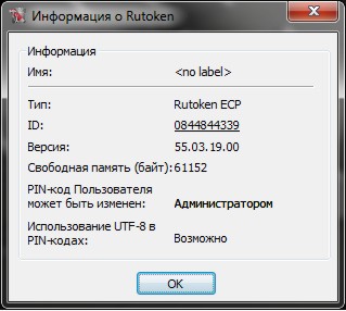

Закупил Рутокен ЭЦП Flash 4Gb для использования совместно с МагПро-КриптоТуннель (МагПро-КриптоПакет 2.1). ОС - Windows 7 x64 Professional. Используемый драйвер Рутокена загружен с вашего сайта - rtDrivers.x64.v.2.100.00.0542.exe.Информационные данные по Рутокену здесь:
https://forum.rutoken.ru/uploads/transfer/0/8000/8247/thumb/p19j5u79bl5dd12dl12e540n17hq2.jpg
